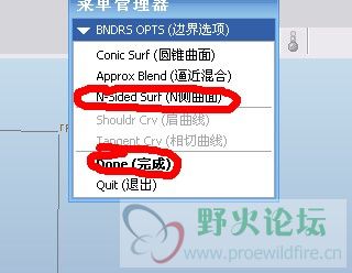

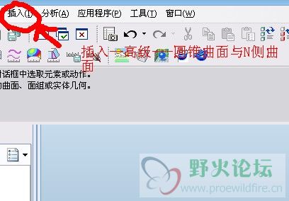

这里我用了2步来接好N侧曲面
希望有高手告诉我用1步到位的方法

其实我关不赞成用这个命令,做出来的曲面质量不是很高,但应付一般的胶件设计还是可以.
像出样这类的东西,最好是拆面补面.

四边做的面是很好,可是有时候不停的剪切修补(特别是全不规则曲面的样件)那会是一个很大的工程啊
