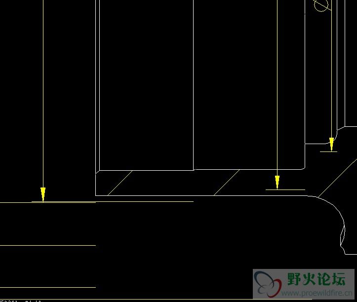

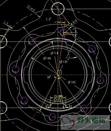

一个投影视图,在使用偏距作为剖面后,无法采用全部(对齐),因此标注时尺寸线不是由零件的线条引出,总会存在一定间隙!
请问各位,该如何处理?
剖面的偏距线是图中的红色线。选择全部(对齐)后,要求选择轴,可没有哪条轴可以和所有剖面垂直

发表于 2010-4-13 09:10 | 显示全部楼层
展开对齐不行吗?类似的我搞过,没条件给你实例呀
发表于 2012-10-17 16:53 | 显示全部楼层
转折不能太多
我用的是creo 2.0,也有同样的问题,发现转折只有一个的时候是可以的,但是转折两个及以上就不行了。
