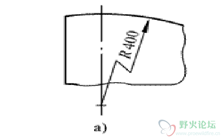

RT:
  由于圆弧较大,不能才用直线标注,需要采用正规的折线引出标注
那个标注怎么搞  是添加角拐吗??
小弟先谢谢大家了哦~

 楼主| 发表于 2010-4-7 13:57 | 显示全部楼层
补充一下  就是类似那种从无穷远标注的那种折线

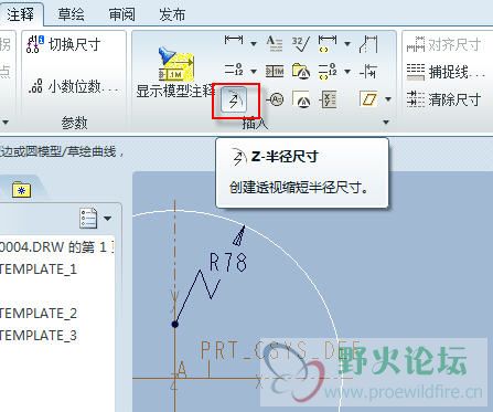

发表于 2010-4-7 15:11 | 显示全部楼层
你说的是这样标注吗?

 楼主| 发表于 2010-4-7 16:01 | 显示全部楼层
楼上怎么标注的?
