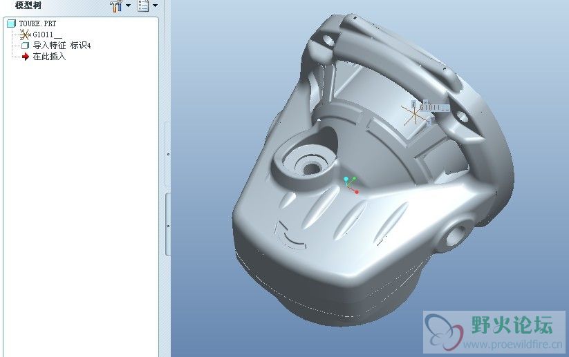

别人发勒个step文件给我,说要改动下,改结构。我用proe打开之后缺不知道怎么改,在模型树那里看不到模型的特征

STP就是这样的,只能看没有建模步骤。说不定还有破面。

那我可以在那各上面做修改吗?

呵呵,STP就是这样,消除了参数,你可以在上面加加减减啊,

把他加成实体,改动时再用曲面改。。只有这样了

像这种情况如何变成实体,多指教

solidify就可以了
