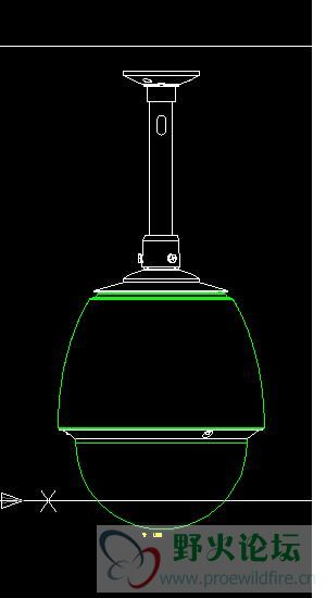

如附图,在PROE工程图和CAD里面,有的线条缺失,有的线条多余,请问哪位高手知道是怎么回事?

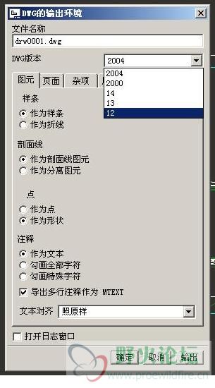

发表于 2010-4-7 20:20 | 显示全部楼层
保存为低版本的 DWG 试试

 楼主| 发表于 2010-4-8 11:53 | 显示全部楼层
回复 4# 野火 的帖子
正如4#所述,保存成低版本的.DWG文件就可以了.

发表于 2010-4-27 12:36 | 显示全部楼层
回复 5# awaken 的帖子
我的PROE4.0工程图转成 CAD2004   DWG 格式  怎么圆都变成多边形了!!!!! 求大虾解答!!!

发表于 2010-4-28 22:20 | 显示全部楼层
重新视图
在CAD指令中打入regen就可以了

发表于 2010-5-28 19:12 | 显示全部楼层
回复 6# zuobb507 的帖子
把圆和圆弧的平滑度 调高即可!
