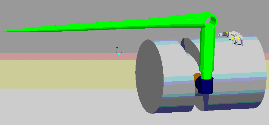

毕设用到proe,机构里面需要做一个圆柱凸轮连接的运动仿真,要求:凸轮旋转,带动滚轮及连杆做直线运动。我凸轮定义的(销钉)连接,连杆是(滑动杆),连杆上的滚轮用的也是(销钉)连接,约束设置应该是正确的,但是在机构里面定义凸轮连接的时候一直出错啊,困扰我好几天了,一直无法解决,哪位高手大侠帮帮我啊,不胜感激!! 一直没有解决,期待高手啊!

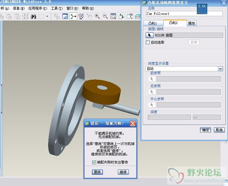

 楼主| 发表于 2010-4-6 21:49 | 显示全部楼层
当凸轮1选择圆柱凸轮的圆周面时,提示“不满足机械要求,无法装配”

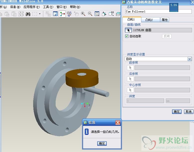

 楼主| 发表于 2010-4-6 21:51 | 显示全部楼层
当凸轮1选择圆柱凸轮端面的曲面时,提示“选择凸轮几何”

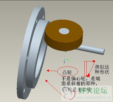

发表于 2010-4-7 09:31 | 显示全部楼层
前几天我也遇到过你类似的问题 你把你机构中的凸轮指出来看看 貌似是偏心轮吧 具体指出来看看 不然怕大家看的有歧义
 楼主| 发表于 2010-4-7 18:29 | 显示全部楼层
回复 5# mrlala 的帖子
能说的具体点吗? 不好理解啊,限制大小啊,原始文件还传不了

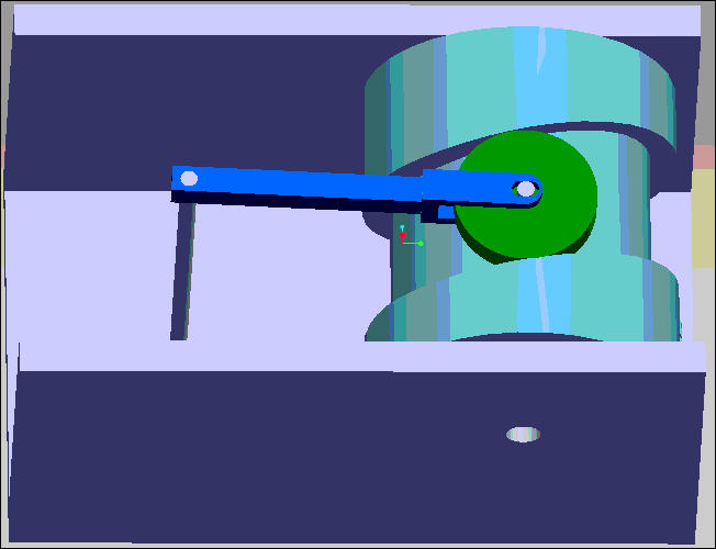

发表于 2010-4-9 19:48 | 显示全部楼层
这个是吗
[ 本帖最后由 YVHKRIU 于 2010-4-9 19:52 编辑 ]
 楼主| 发表于 2010-4-9 21:15 | 显示全部楼层
回复 9# YVHKRIU 的帖子
就是这个,大侠是怎么实现的啊?  可否描述下,谢谢。网上有教程吗?
