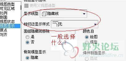

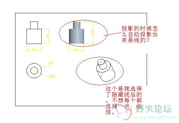

发表于 2010-4-6 21:44 | 显示全部楼层 |阅读模式
[fly]图中已标出我的疑问?请楼下发言[/fly]

绘图选项设:model_display_for_new_views   no_hidden

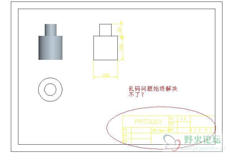

乱码问题是你没有这种字体,把你所要的字体放在proeWildfire 安装装盘下\text\fonts

坛子里的都看过了,除了乱码问题可能我还不熟练,其他都是原创的问题?

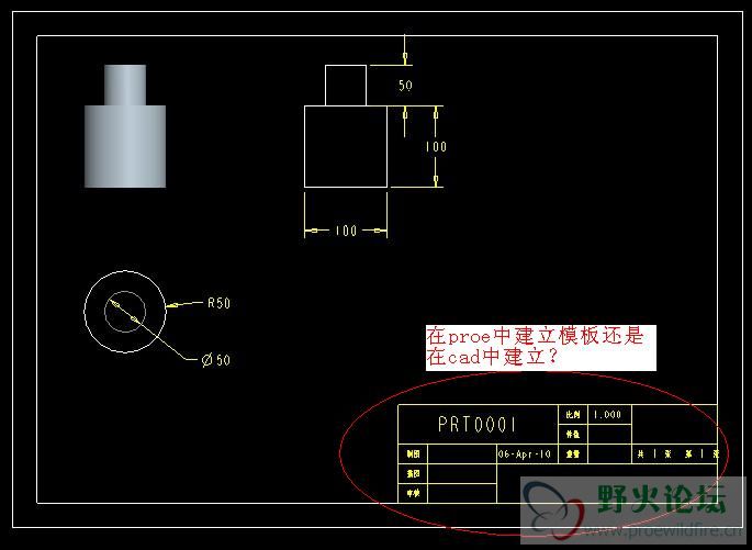

1、3根据你的需要,2、4 4楼回答过了,当然也有个选项可以把文字炸开成线条,就不会显示乱码,很多帖子都贴过
