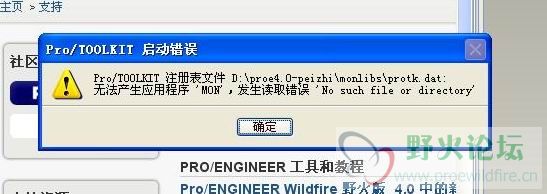

发表于 2010-4-6 17:06 | 显示全部楼层 |阅读模式
我的系统是win7 X64
PROE 4 M092
完全按照这个贴子操作的
http://www.proewildfire.cn/forum ... p;extra=&page=1
试了几次,都是失败。。。。
望高手指点指点!!!!
下面是错误信息。。。

PROTKDAT           D:\MONLibs\protk.dat
删除这一样试试

回复 3# 野火 的帖子
如果删了这一行
那protk.dat文件里的定义的这些指令就都没有运行了,感觉应该不行。。。
NAME       MON
EXEC_FILE  D:\MONLibs\MON4.dll
TEXT_DIR   D:\MONLibs\text
STARTUP    dll
REVISION   wildfire
ALLOW_STOP TRUE
END
等明天上班后试试看。。。

 楼主| 发表于 2010-4-7 09:05 | 显示全部楼层
回复 3# 野火 的帖子
删了这一行就没有反应了。
我怀疑是复制到system32目录下的那两个DLL动态库文件与win7 X64系统不兼容。。。。
宠辱不惊,看庭前花开花落;去留无意,望天空云卷云舒。

发表于 2010-4-12 17:02 | 显示全部楼层
我的和一楼的同志差不多 !都是启动不了!
我发现我的MONLibs文件夹下 就没有MON4.dll 和text这两个文件
安装过程应该没问题 ! 请高手指点

发表于 2010-4-13 14:27 | 显示全部楼层
删除后P4.0M120 可以用标准件库,只是它不能出现瀑布菜单,复制到system32目录下的那两个DLL动态库文件也可以删除
运行X:\PTC\proeWildfire 4.0\bin\pro_build_library_ctg.bat
我搞定了。。。宏基4745G 432G32MN  win7 64位系统
但是5.0 M020 相同的方法就是挂不上,求大侠破解。。。
