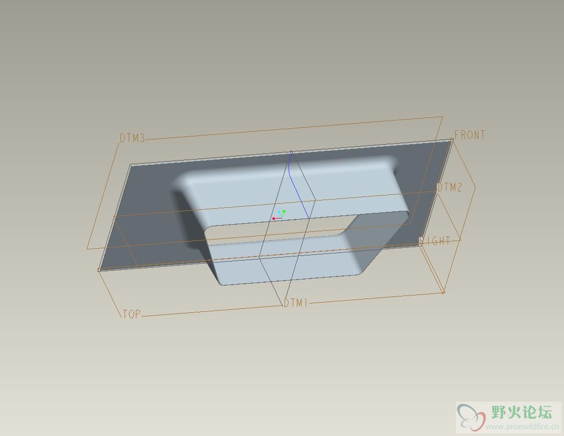

请问这个可展吗,可以的话,如何展

这个需要展开吗?变拉伸薄

发表于 2010-4-7 09:10 | 显示全部楼层
你说的不够详细

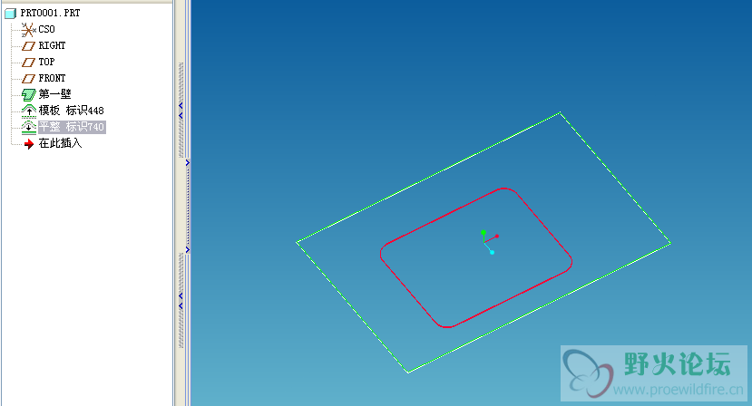

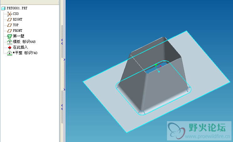

发表于 2010-4-7 12:45 | 显示全部楼层
可以展平,如果你用PROE钣金做的成型,那么就可以展平。我试着做了一下。但是在PROE钣金里做拉深,似乎不会考虑材料的延展性。所以你的拉深前的底料是什么形状,拉深之后还是什么形状,展平之后也一样。

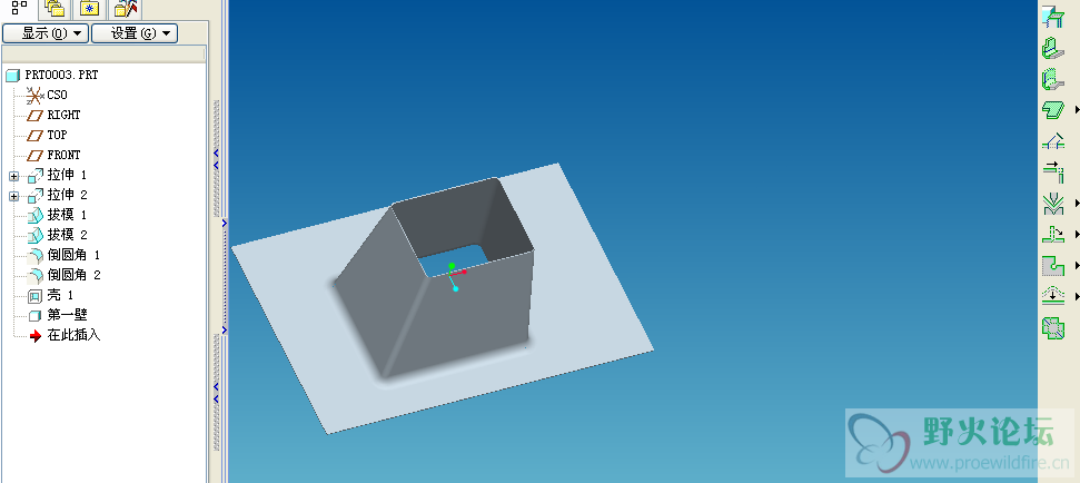

发表于 2010-4-7 12:52 | 显示全部楼层
下边的图,是在实体里边建模,再转换成钣金件的,但是在PROE里不能展平此处的拉深。所以要看你的做的钣金拉深是不是钣金模块做成的,如果是的话一般可以展平,如果不是也要看情况了。纯属个人意见,如有不对,请高手指正!谢谢!

发表于 2010-4-10 13:25 | 显示全部楼层
回复 7# 一郭周 的帖子
不客气,顺便说一下,很多教程里边提到拉深不属于钣金范畴。原因是钣金件的中性层基本不变,而拉深件的中性层会变长。所谓的展平拉深件,PROE很难做到精确。以往做模具,会通过不断试,来确定下料。现在通过软件,比如BLANKWORKS,FASTBLANK,可以算出拉深的下料,这对拉深模的制造很有意义。
