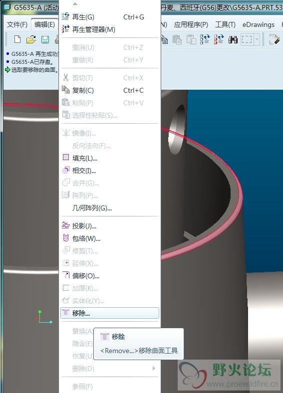

就是igs的图,经常需要把圆角补成直角的,本人不才,方法是将圆角涉及的面复制再延伸再相互修剪,不知道有什么更快更好的方法来实现。
希望达人帮忙。

用移除功能啊!

肯定有的,点击模型树上的输入特征,删除圆角,然后用边界曲面拉一个面,跟其他相关的面,相切就可以了
