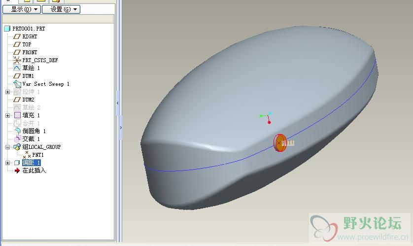

图中的那个偏移的小圆我要围着那曲线紧密的阵列一圈怎么做,或者用其它办法做成也行

偏移出来的点不好陈列。。
解决方法-。用点为参照,把边的曲面偏出来。然后把凸出来的点用定位做成一个可以以参照点陈列。这样就行了。

发表于 2010-4-6 17:21 | 显示全部楼层
呀我那方法做不出来。我试了一下。

 楼主| 发表于 2010-4-6 17:59 | 显示全部楼层
希望高手指教下

发表于 2010-4-6 22:04 | 显示全部楼层
LZ能传个PRT不~~懒的在画了,看看能弄出来不

发表于 2010-4-7 16:52 | 显示全部楼层
用曲线阵列
