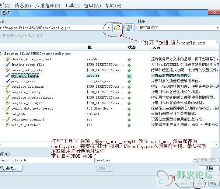

配置文件设置好后,为什么新建模型单位还是INCH?配置文件已设置单位为MM,路径也没问题。其他设置已生效。
请高手帮看看,谢谢!

多半是你在"选项"那 里作了修改没有保存.如下图说明

还是老大明白我的意思!THANKS!
