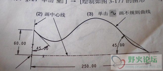

我是初学者,不知道怎样标注不规则曲线的角度!请教各位大侠帮助!

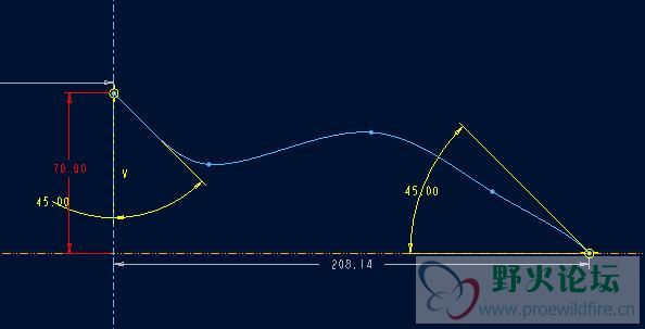

发表于 2010-4-6 12:23 | 显示全部楼层
标注     直接点就行了啊      先点曲线        再点基准线         再点交点     就可以了
