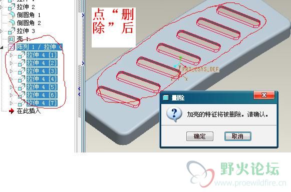

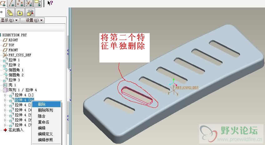

本人是初学者,用的是4.0版本,想在阵列中删除一个特征,我先将模型树展开,选中单个的特征,点"删除"后,不知道为什么却变成了全部选中(有图),不知道我错在什么地方?希望各位大哥大姐帮帮忙 ,教我一下,非常感谢!!!不知道还有没有其他方法能将阵列中的某个特征单独删除??谢谢大家!!!

阵列界面有个黑点,不要的点一下那个黑点

发表于 2010-4-5 21:55 | 显示全部楼层
编辑定义里把不要的!!点一下黑点

 楼主| 发表于 2010-4-5 22:01 | 显示全部楼层
回复 2# 野火 的帖子
非常感谢!!问题解决了!大哥人真好!!!
