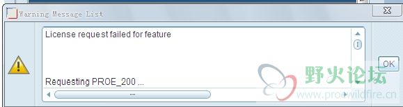

我下的版本是5.0们m030的,前几天装过了,打开之后都是一个框框不管点什么Proe都自动关闭了
这几天我网上狂搜资料寻找教程   然后我就看到了野火大神的那篇关于安装Proe5.0及破解的很详细的帖子,心想这次终于有救了
下了注册文件及破解文件,把以前装的Proe卸载了重新装,步骤也是按照上面的一步步来的,也都十分顺利
但是开起来那个框框还是弹出来的,我也快晕倒了,希望各位大神指点指点小弟,也希望野火大神能看到我的帖子能亲自帮我解惑

框框的截图如下

回复 楼主 344944635 的帖子
        许可证文件的生成操作不正确,也就是说,是ptc_licfile.dat文件失败无效
        请认真、仔细按照“野火'”先生的那篇安装图文教程,一步一步严格照办,就一定会过关的!
        论坛广大会员无数次地报喜,安装成功了,只要不犯操作失误,必定也会成功的!
        别灰心,莫放弃,加油!

是许可证文件没有生成好..

可能是网卡的问题,本来好的宽带断开也能用,但重新安装就这样,你可以接上宽带或用虚网卡再安装下。

好像真的是我的注册文件没弄好,我前几次都是用命令提示符复制的,但是安装方法不对
后来按照野火大神的方法装的时候我的注册文件替换是看着上面自己打进去的,估计是“0”和大写“O”弄错了吧,刚才我用命令提示符有复制了下修改了下注册文件果断就开起来了,果然大神永远是大神~~~
