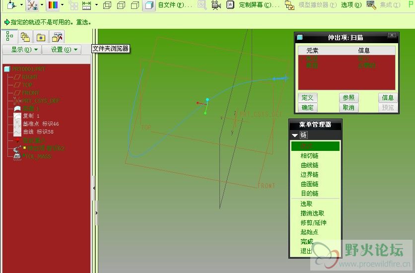

proe里提够扫描,ug提够扫掠,但在proe里,扫描轨迹只能是某平面的曲线,对于三维轨迹proe只提够螺旋扫描,我们能做的最多用参数驱动做绳子之类的衍生物,想对造型里自由曲线进行曲线扫描,出现失败,proe提示指定的轨迹不是可用的。重选,对复制的立体曲线和基准曲线也出现此类问题。希望遇到此类问题的朋友在此交流,更希望已解决此问题的朋友提够解决的方法

用可变剖面扫描

谢谢 ,按照您的方法,很完美的解决我的问题.非常感谢,个人感觉proe里很多命令都是扫描的特例,都可以看做可变的截面按照可变轨迹扫描而成,像拉伸固定的截面按长度可变的直线拉伸、旋转固定的截面按圆弧扫描、混合可变的截面按可变的轨迹扫描,高级里的管道截面是圆环的扫面。
至于扫描混合,螺旋扫描、可变剖面扫描更不必说了,再次 感谢你
