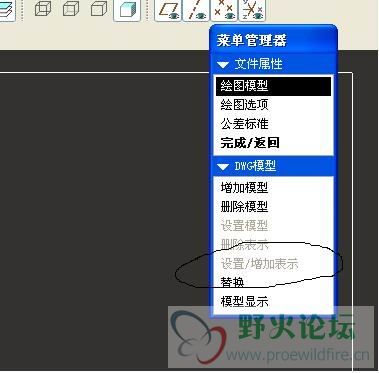

请教各位,我按视频做的简化表示做不剖筋,老是切换到工程图后没有“打开表示”对话框,右键“属性”里面的“设置/增加表示”也是灰色的,提示区有错误信息。请大家帮我看看,是不是系统要有什么设置?

我打开你这个模型 设置/ 增加表示 可以点,但是只有主表示,没有你定义的表示,而且我增加个表示也是这样,但是我新建的模型是可以设置表示的,不知道什么问题,要不你换个版本的proe试试
 楼主| 发表于 2010-4-5 22:47 | 显示全部楼层
可能是软件版本问题,非常感谢!
