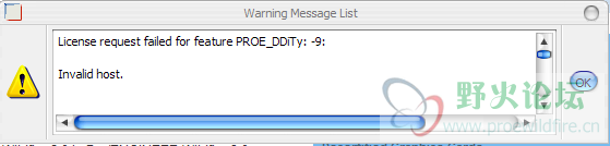

当网络断开时,见图。而连上网时,proe又正常了。。。。。是什么原因呢?

你的机子是双网卡?

运行常见错误 License request failed for feature PROE_DDiTy: -8 或 :-9  解决方法
http://www.proewildfire.cn/thread-199-1-1.html

还是没能搞定,有没有图片教程~~~~~~~~~

哥们用的笔记本吧,我原来也为此纳闷过,装了虚拟网卡现在OK了……

这是网卡的原因,启动破衣是需要网卡的,你没插上网线当然不行了,除非你安装的时候用的是无线网卡mac。你是本本的话因为笔记本网卡有好几张,比如无线,有线,以太网,在注册表中有个默认的网卡顺序

是5.0的破衣,也是遇到了这种情况,怎样办??急~~~~~~~~

搞定了,哈哈。网卡的事情,有多少个网卡就要有多少个证书D~~~~~~~~~~
