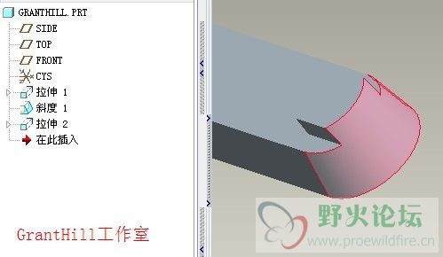

帮人解决下个图

参考
来一个参考答案!
根据你的模型树做的:大概外形,并未对尺寸进行设计

对,画个圆弧切除就行!!

二楼说得对,画个圆弧能做出这样的郊果!

先画圆弧切再拔模试试看
