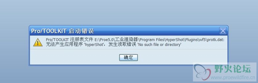

发表于 2010-4-4 16:35 | 显示全部楼层 |阅读模式
不知道为什么今天下了http://www.proewildfire.cn/forum.php?mod=viewthread&tid=38118
这里的渲染器一直都挂不上proe5.0 m030

发表于 2010-4-4 17:20 | 显示全部楼层
提示是:文件或者目录不存在,看看提示的那个路径正确吧

 楼主| 发表于 2010-4-4 17:22 | 显示全部楼层
  不可能吧!! 我一直都是按着帖子上写的做的啊
  只是把D改成E盘

发表于 2010-4-4 19:42 | 显示全部楼层
原帖由 HUOWUMU 于 2010-4-4 17:22 发表
  只是把D改成E盘
你不会配置就不要改路径!把D改成E盘肯定是装不上的!

 楼主| 发表于 2010-4-4 20:30 | 显示全部楼层
不可以装在E盘的吗

发表于 2010-4-4 20:36 | 显示全部楼层
你要根据你实际的路径安装~~视频上的那个他是让你看的,

 楼主| 发表于 2010-4-4 21:11 | 显示全部楼层
我试过了啊 也是不可以

发表于 2010-4-4 21:22 | 显示全部楼层
原帖由 HUOWUMU 于 2010-4-4 21:11 发表
我试过了啊 也是不可以
你proe的配置文件也要根据路径改的
