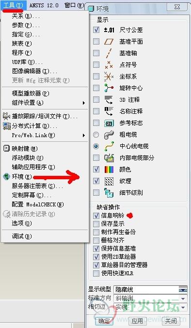

建议
你需要的是这个“信息响铃”吗?
附送操作示意图:
[ 本帖最后由 hill711 于 2010-4-4 15:59 编辑 ]
0601013123 该用户已被删除
 楼主| 发表于 2010-4-4 16:27 | 显示全部楼层
1288
47504
发表于 2010-4-4 16:52 | 显示全部楼层
配置文件里把  bell  NO
