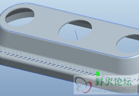

下面是图片,绿色的地方是其中的一个特征,我是用参照阵列做的,,那个长方体是曲面偏移上去的,发现倒圆角阵不过去,只能阵几个,后面的就出现错误,我觉得错误的原因就是曲面偏移那块,不知道会的人有何高招把他阵过去,如果真的一个个倒过去的话 工作量也太大了 100多个阵列啊

圆角这东西阵列的时候参照不好定!
proe自己找到参照总出错!
建议楼主把圆角和那个长方体一起定义成一个“组”命令,
这样能少出点错!

我上面就是用一个组阵列做的啊,出错的严重啊,可惜不用曲面偏移做的话,高度又不能达到一致。上面的阵列说实在的花了我不少时间,主要参照问题难定,不过还是解决了,就是倒圆角阵不过去,
如何用拉伸的话 用曲面复制出来就可以了,可惜高度就有问题,烦恼着呢,那是公司要我做的水龙头面版把,困恼着呢,至于上面的怎么把圆角和长方体组起来 我还是不怎么明白

上面的问题是曲面的问题 我已解决,
