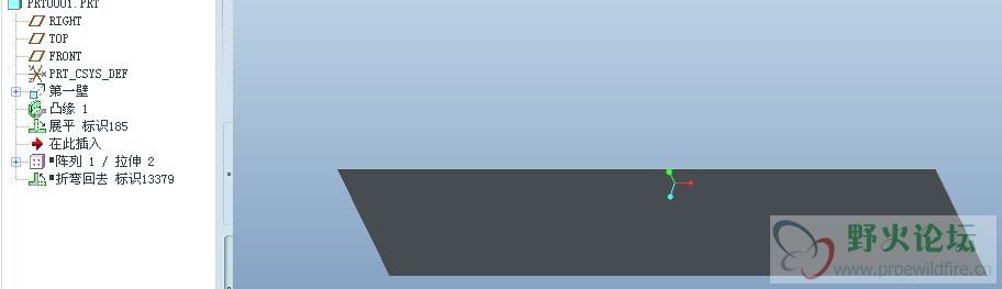

刚看到一篇帖子,连接如下http://www.proewildfire.cn/thread-38824-1-1.html.说是PROE钣金的死穴.
现在我就把这穴解开.过程只是稍微介绍下PROE的钣金建模方法,只有想不到,没有做不到.

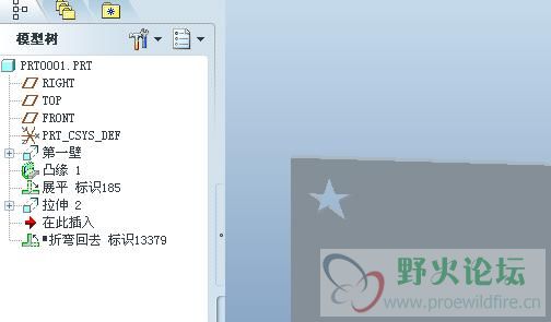

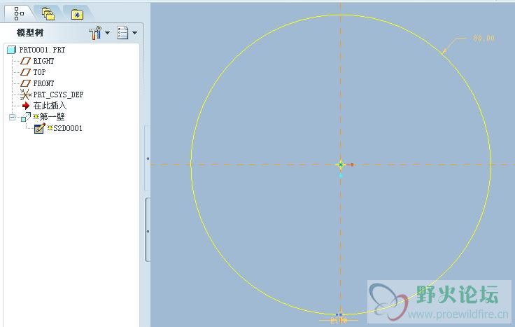

第一步,先做拉伸壁

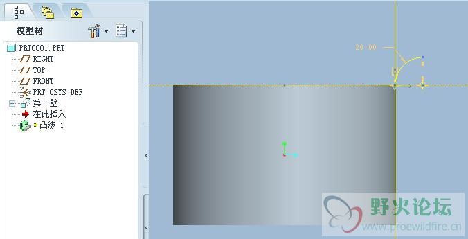

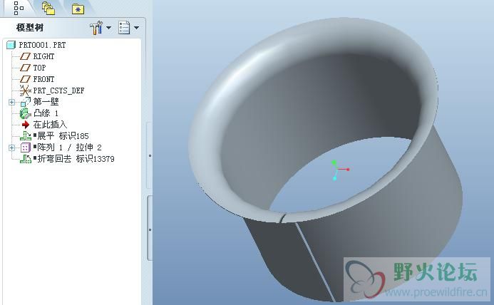

第二步,做法兰壁
第三步,展开

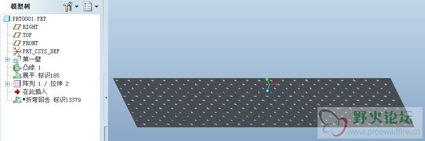

第四步,拉伸切除
第五步,阵列

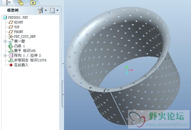

第六步,折弯回去
