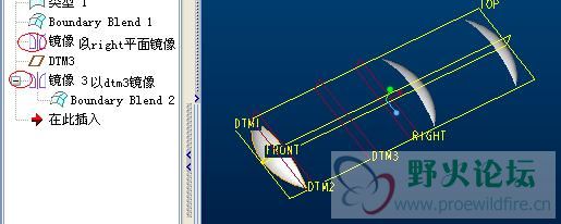

在做完镜像后     又修改原镜像曲面         但是镜像的曲面却不会变  为什么呢   怎么解决      在论坛里没有找到相似的问题       只好求助大家了
这个问题经过我不懈地努力     终于解决了      求助贴      只好变成分享帖了          因为你你镜像的曲面还是原来的曲面           把镜像前的加号点一下       然后把里面的曲面再编辑一下     就行了

镜像的时候默认就是从属的,你更改了后点再生就可以

要选择选项下面的从属,然后再再生即OK了

你们说的我都试过了    不行的      可以看一下下面的图片      一个镜像是有加号的     而另一个是没有的
没有加号的曲面作修改      可以自动再生        而有加号的      就不可以再生       这是因为选取对象的问题       大家可以试一下       看有没有差别

直接用面组来镜像不是更好吗

没有加号的镜像的是面,有加号的是镜像特征。只镜像面,就可以跟着变了。

同意"没有加号的镜像的是面,有加号的是镜像特征。只镜像面,就可以跟着变了。'
