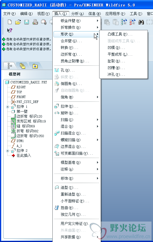

请教版主
我的第一步映贴步骤绘制好了。但是接下来却找不到;插入--下拉菜单中的[形状][成形]这二个项目。请教版主应该如何操作。谢谢!
76
625
155
1485
 楼主| 发表于 2011-5-10 09:17 | 显示全部楼层
原帖由 赖寿年 于 2011-5-9 09:36 发表
5.0版本用“凸模工具”。
