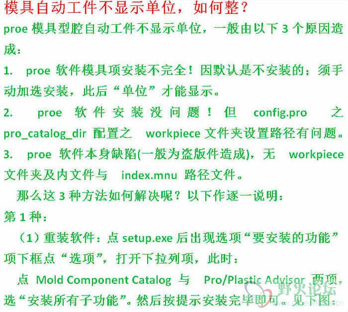

“模具自动工件不显示单位”之目前的几种解决方法       陈中富2010.4.3
坛子里这方面的贴子已经很多了!但还是觉得不够详细:我现在整了一个较为详细的,供不太熟的朋友参照:
当然,这仅为个人心得,仅限经验交流......
 proe模具型腔自动工件不显示单位,一般由以下3个原因造成:
1. proe软件模具项安装不完全!因默认是不安装的;须手动加选安装,此后“单位”才能显示。
2. proe软件安装没问题!但 config.pro 之 pro_catalog_dir 配置之 workpiece文件夹设置路径有问题。
3. proe软件本身缺陷(一般为盗版件造成),无 workpiece文件夹及内文件与 index.mnu 路径文件。
 那么这3种方法如何解决呢?以下作逐一说明:
第1种:
 (1)重装软件:点setup.exe后出现选项“要安装的功能”项下框点“选项”,打开下拉列项,此时:
 点 Mold Component Catalog 与 Pro/Plastic Advisor 两项,选“安装所有子功能”。然后按提示安装
 完毕即可。
 (2)从网上下载或从其它电脑复制 pore 安装目录:
  F:\002-WZCX\005-proe\001-proe4.0\PROE4.0\apps_data\mold_data\catalog\ 之catalog文件夹内之
 workpiece整个文件夹(包括内文件)与index.mnu文件至你的proe安装目录:
 F:\002-WZCX\005-proe\001-proe4.0\PROE4.0\apps_data\mold_data\catalog\之catalog文件夹内。
 注:以上路径:F:\****只是示范,操作时以实际情况为准。
第2种:
 (1)检查你的config.pro之pro_catalog_dir配置路径,看是否指向你的proe安装目录之:
  F:\002-WZCX\005-proe\001-proe4.0\PROE4.0\apps_data\mold_data\catalog\位置,或者说检查是否
 是指向你需要的pro_catalog_dir配置位置。若否:按以下方式操作:
若你不需要自定义设置位置,做以下动作:
 打开proe,点菜单“工具”、选项,从对话框左框输入:pro_catalog_dir 配置,回车,右端点“浏览”,
 找到proe的安装目录之***\catalog 文件位置,点catalog文件,点打开。点添加/更改、应用、关闭退出。
 如:F:\002-WZCX\005-proe\001-proe4.0\PROE4.0\apps_data\mold_data\catalog\
若你设了自定义位置,做以下动作:
 找到你自定义的***\catalog 文件位置(注:目录文件catalog只是示范;此时catalog文件名可为你设置
 的任意文件名),点目录文件“catalog”文件,点打开。点添加/更改、应用、关闭退出。
第3种:
 此项解决方法请按上面“第1种”之“第(2)小项”方式解决即可。
