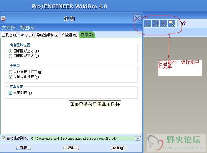

发表于 2008-4-12 10:41 | 显示全部楼层
可以这样改
