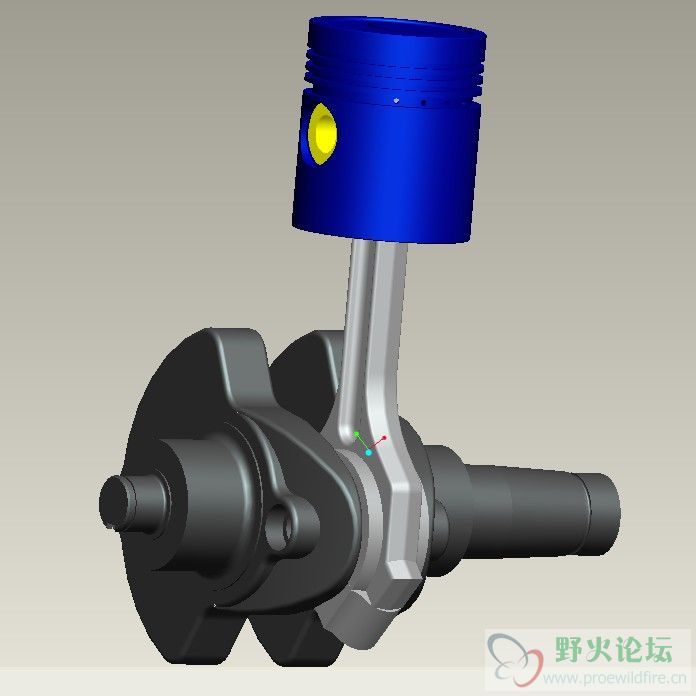

小生做了一个装配,但是中间有些问题,高手指教。
其中的问题是:1.活塞与连杆竟然相交了
              2.曲轴摆到上面来了(虽然这种运动状态客观存在,但是还是影响美观效果),我希望摆到下面去。
球高手指教,谢谢~~

两个问题各增加一个平面与平面(最好是通过旋转轴的基准面)
的角度配合就行了

ctrl+alt+鼠标左键拖动!!

没有完全定义

ctrl+alt+鼠标左键拖动!!
不行吗。。?

谢谢
感谢各位的帮忙,问题顺利解决!

回复 8# 一沙尘暴一 的帖子
哥们,你好~~为什么我拖不动呢?感觉方法应该没问题的?
