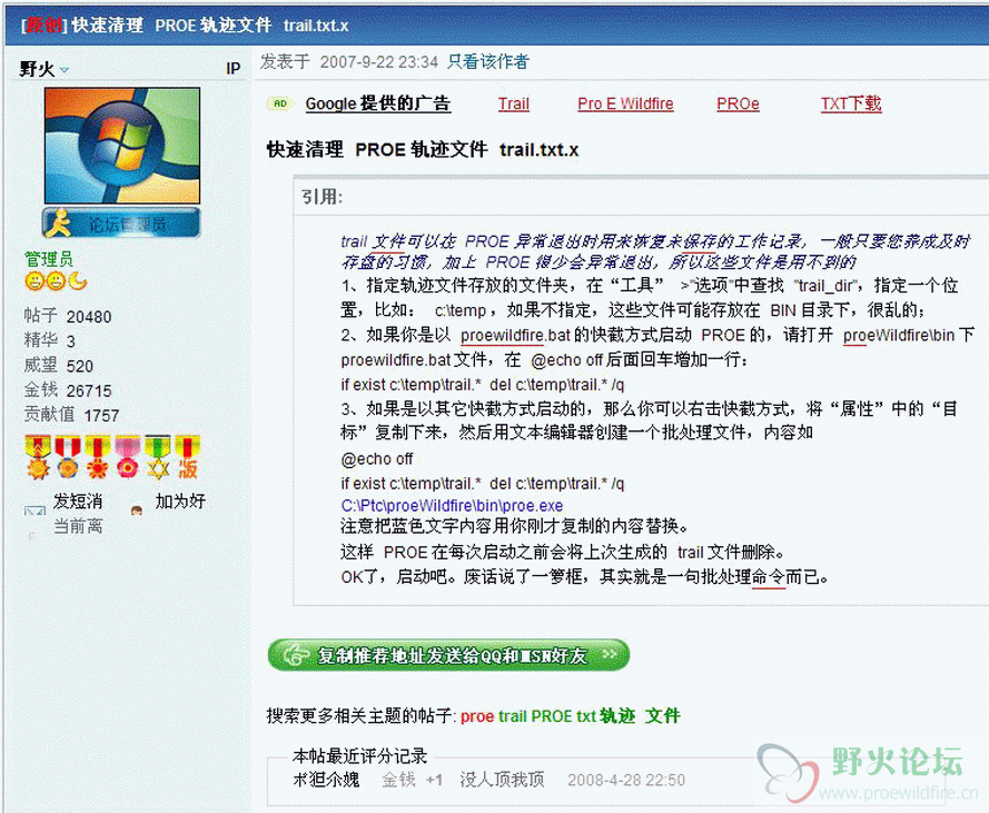

发表于 2010-4-2 21:01 | 显示全部楼层
这个帖子内容是我很早前写的啊
快速清理 PROE 轨迹文件 trail.txt.x
http://www.proewildfire.cn/thread-5-1-1.html

原帖由 野火 于 2010-4-2 21:01 发表
这个帖子内容是我很早前写的啊
        楼主的抄袭欺世行为可耻!
        楼主2010-4-1 21:08还曾针对一篇回帖的扣分问题向“野火”先生陈情、投诉,不料事隔一天,竟然反而向“野火”先生下手,抄袭《野火论坛》当家人的原创文件,实在是令人不能不扼腕兴叹!

附图:“野火”先生原创文件——《快速清理PROE轨迹文件》截图
