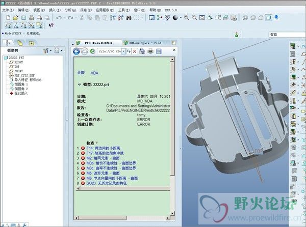

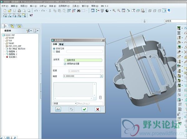

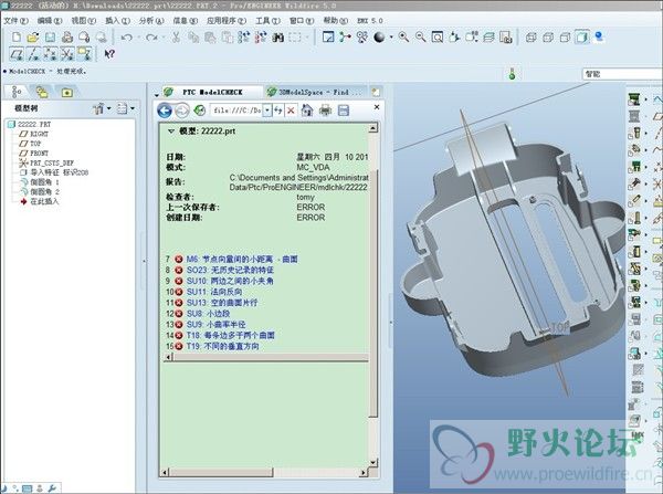

 楼主| 发表于 2010-4-10 12:16 | 显示全部楼层
原帖由 wsfsy168 于 2010-4-9 11:35 发表
这样的造型叫人家怎么分模啊!缺陷
你赞同9#的造型,虽然说9#的造型表面看起来不错,但补过后造型有一些问题,请看附件:1.造型检查,很多不符合项。2.质量计算时密度无法输入,无法得到质量。我想分模也是很难分开的。
