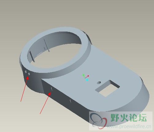

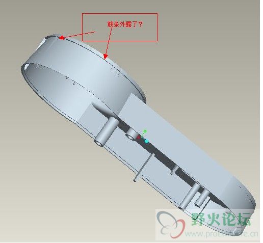

具体如图所提示!

是拔模角度过大导致的吧

10度而已,那些筋条我是使用拉伸做出来的 ,原因的因为学到的还不是很多 ,如果你知道麻烦帮我检查下呀,

你是用加厚做的吧,一般会出现这种问题

那么薄的产品 你拔10度 太大了吧?
拉伸的时候 选取  拉伸至曲面啊! 选产品的内表面 ! 就不会漏出来了!
