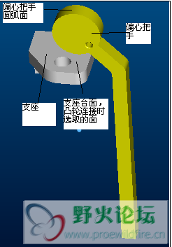

由于本人刚刚才开始学仿真 先碰到一个问题至今仍无法解决 望高手帮助。谢谢
想实现的一个仿真运动:支座是固定不动的。偏心把手绕自身偏心轴旋转同时,也在支座上滚动。这个滚动也为偏心把手的圆弧曲面与支座上的台面作相切接触。
我想用的是凸轮连接,不知道对吗?选取的面是偏心把手的圆弧曲面和支座的台面,但是提示都是‘所有凸轮几何必须是单一主体’或‘选择错误’等等。不知什么原因?望高手帮忙解答。

按你的说法,偏心把手绕自身偏心轴旋转,同时偏心把手的圆弧曲面与支座上的台面还要作相切接触
那么支座就不会是固定不动的
旋转轴和支座台面的距离是变化的啊。
建议你新建一个把手的固定轴模型作为固定支座,刚性装配,而原来的支座滑动装配

我将固定支座固定成刚性的了,所以偏心把手往上提时,其偏心轴自身旋转的同时也往上运动,和你説的其实也是相对的运动。选择凸轮1和2的顺序应该没有关系对吧?

不知道你的机构作用是什么,按你说的感觉不是凸轮机构。如果把手的偏心轴运动到终点时,把手按轴旋转,这时候才是凸轮机构运动。底座仍然不能是刚性定位。
