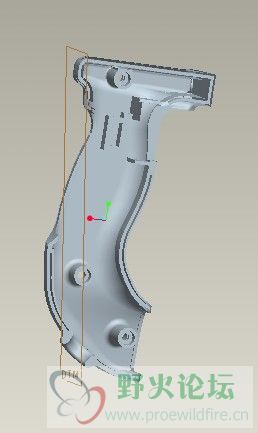

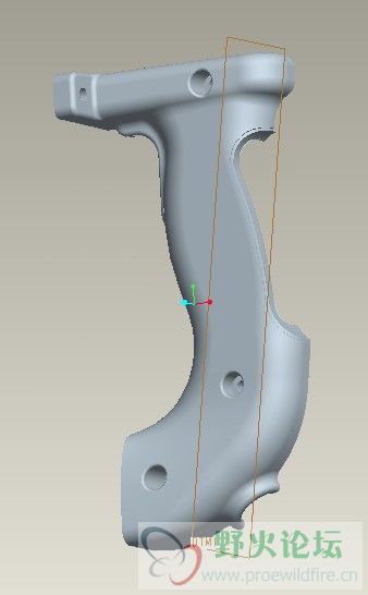

拉伸、切除、倒角等较多命令,如果你没大用过proe的话,得用一大阵子才能做出这个图来。

发表于 2010-4-7 20:39 | 显示全部楼层
1.先把图看成不是一个壳没有圆角部分的实体,
2.再合理地分成几个部分(拉伸就能生成的部分)
3.思路好了就可以拉伸几部分拼成一个外形,
4.开始倒角生成要的效果,
5.抽壳,切除.....
