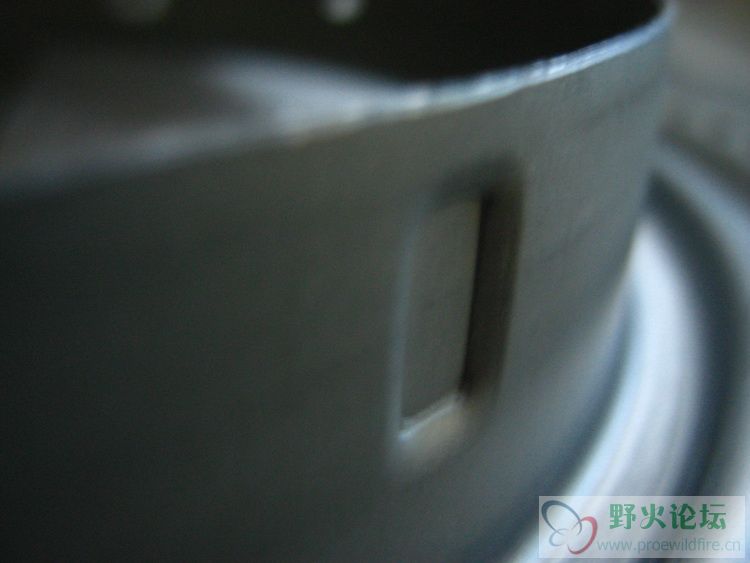

如图,实物图(二楼)中的凸起,我想用成型来做。我做的模具如下图,图中的边界面是曲面,所以不能用在成型中,而做成平面,画图定位又比较麻烦,非要做成平面吗?
如果不用成型有没有更好的方法?谢谢各位!

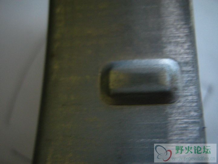

 楼主| 发表于 2010-4-1 22:03 | 显示全部楼层
实物如图
[ 本帖最后由 sq1721 于 2010-4-1 22:05 编辑 ]

 楼主| 发表于 2010-4-2 09:24 | 显示全部楼层
回复 4# goawi0328 的帖子
这个件是拉伸件,不可能先成型再拉深的吧,我想知道在曲面上成型怎么做,谢谢!

 楼主| 发表于 2010-4-2 10:01 | 显示全部楼层
回复 3# 野火 的帖子
谢谢老大!!
已经搞明白了,在选择的时候应该选择冲孔选项而不是模具选项。这样就没有边界曲面和种子曲面的选择了。
