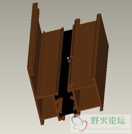

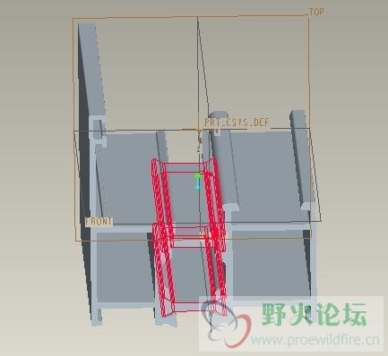

如何把中间红色部分改成其他颜色?
是不是在这里指定里面选择呢???
12312312.jpg 最终效果要达到这样,这是用组建做的,能不能直接用零件就做好呢??
请各位大师多多指教!!!
发表于 2010-4-1 20:47 | 显示全部楼层
你可以按曲面着色
739
保长
1291
发表于 2010-4-1 20:57 | 显示全部楼层
你着色的时候选单个曲面,不要选整个零件呀  ,也可以整个零件都着色好后,再单个曲面着另一种颜色
