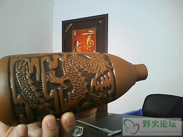

发表于 2010-4-1 17:01 | 显示全部楼层
可以
这看上去不是复杂的浮雕效果,不难,不过比较麻烦

发表于 2010-4-1 17:43 | 显示全部楼层
拿去抄数

发表于 2010-4-1 18:20 | 显示全部楼层
如果公司真的画不出来,拿去给抄数公司很快就能搞定了,

发表于 2010-4-1 19:51 | 显示全部楼层
xiang你是想做的一模一样?先在三维测量机上把点扫下来,好的机一扫下来就是三维模型了呀

发表于 2010-4-2 19:09 | 显示全部楼层
先在平面画出要的曲线。。拉出曲面。。再折弯就OK了

发表于 2010-4-23 17:37 | 显示全部楼层
有个取巧的办法,用一张纸蒙信,铅笔涂黑。
扫描仪扫下,
然后 就是放CAD或是直接用PROE都可以了。
