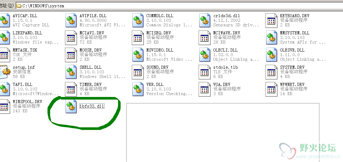

proe4.0与solidworks2009安装冲突问题
本来系统中安装了proe,后来由于需要要用到solidworks,故安装了它,结果再打开proe时已经无法打开,从新配置,出现如下图,请教高手如何解决,保证proe能运行

看不到图 啊 上图!!

   我今天 也碰到了类似问题,解决办法是把c:\WINDOW\SYSTEM\下的IBFS32.DLL剪切到别的目录下,注意不是删除,就可以打开PRO/E了.
要用SOLIDWOK2009时就再把SIBFS32.DLL还原到原位即可.
发表于 2010-4-1 22:03 | 显示全部楼层
的确是这样,不过在VISTA下这种操作很麻烦,每次在SYSTEM32中修改文件的时候都要管理员权限。

谢谢sz_ma
刚差点将SW2009卸了,如果不是你的回答,即使将SW2009删了也找不出原因,还会在那郁闷。谢谢!
