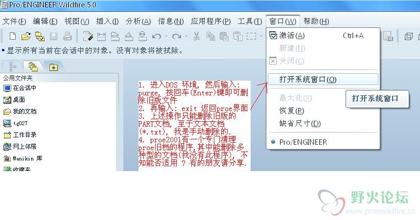

发表于 2010-4-1 14:23 | 显示全部楼层
详见下图

发表于 2010-4-1 14:32 | 显示全部楼层
回复 楼主 wp0651440203 的帖子
        可以清除无保留意义的旧文件。
        在Pro/E界面,左击顶层的下拉菜单行中的“窗口”——》左击“开系统窗口”,弹出DOS命令模式——》输入一个purge指令——》回车。旧文件都扫光了。
       (这个功能在proe 和CAD中都可以用。在Auto CAD中,purge指令也可以把没派上用场的、多余的、累赘的图层、标注样式、字体、线型、块、等等,全部清除)。
5459
1037
9915
发表于 2010-4-1 14:38 | 显示全部楼层
原帖由 yun0336wu 于 2010-4-1 14:32 发表
        可以清除无保留意义的旧文件。
       (这个 ...
        3# 此帖“迟到”了,与2# 回帖内容“撞车”。本拟自行删除,但注意到最末一行的一句附言可作为补充,就由着它留下了。
        供请参考呐!
