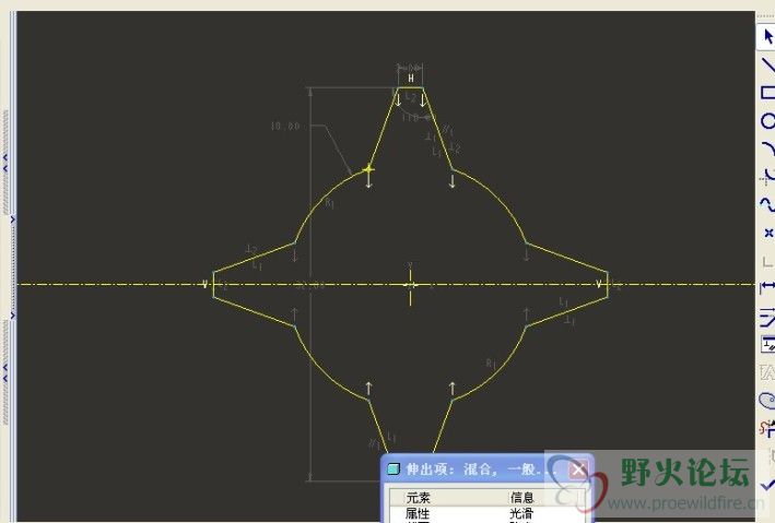

在proe的混合中选择一般混合,怎么在第二个截面中选择起始点,第一个截面有箭头的显示,但是第二个截面没有,里面有一个比较明显的点,那个是吗?如果是的话方向怎么判断哪

在任何截面中,选择你想要的点,然后右击,选择起始点即可

它有明显的箭头表示的,不会是一个点的

楼主很有可能是没有切换第二个剖面,把两个剖面画在一个界面了.要不然不会没箭头

在proe4.0中,我选中点长按右键后没有起始点那一项,为什么呀,请大家帮忙

无意间浏览到这个贴子,想到我初学时也遇到过这类问题,故做了一个混合模型传上来,和同学们共同学习
