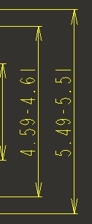

发表于 2010-4-1 10:49 | 显示全部楼层 |阅读模式
如图,如何在改变显示方式后仍保留两位小数啊?我已经在配置中改显为两位小数了,可是一改变2D中的公差显示就变成了一位了,我想应该对应的是CAD中的后缀消零吧,可是不知道怎么设置,高手帮忙,TKS

发表于 2010-4-1 11:25 | 显示全部楼层
default_dec_places (0~14)    默认2

发表于 2010-4-1 12:08 | 显示全部楼层
在config改
tol_display  no

 楼主| 发表于 2010-4-1 14:39 | 显示全部楼层
回复 2# zmorphis 的帖子
谢谢!
default_dec_places (0~14)    默认2这个我已经改过了,所以才会显示成为第一图的那样,但是我改公差后就不行了,比如5.00+/-0.02,开始时显示的是4.98-5.02,改显示时就会显示成了5+/-0.02,而不是5.00+/-0.02
回复 3# olivier0107 的帖子
大哥,这样的话,公差就显示不出来了啊!我是要显示公差的吧!
