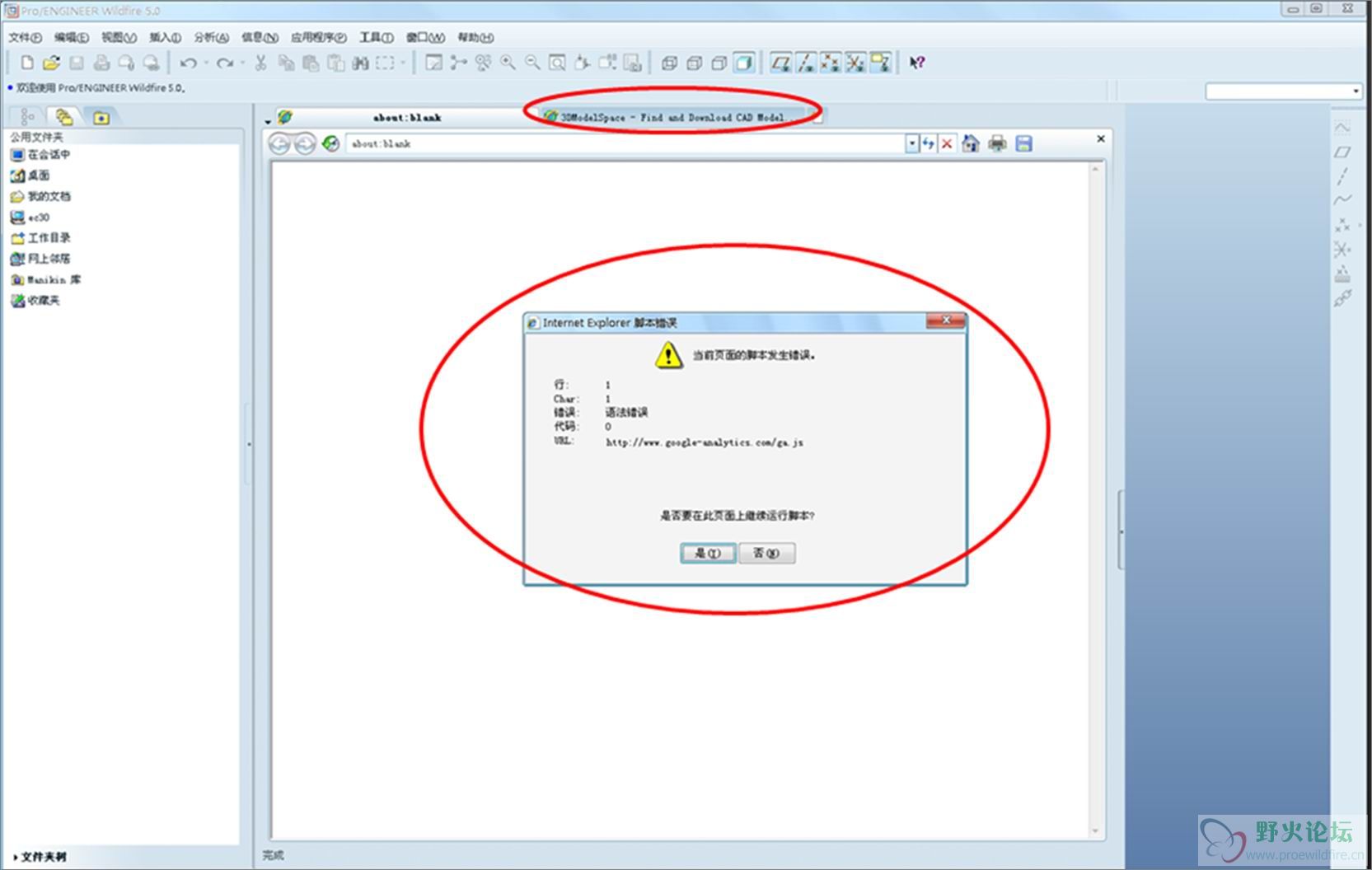

proe5.0启动时浏览器多一个选项卡,怎麼去掉?
詳情看附件!

這個是綠色版的PROE5.0 M020
請大俠們幫助 謝謝!!

proe5.0启动时浏览器自動加載一个網頁,怎麼去掉?

彻底去掉 proe 烦人的默认载入浏览器网页
http://www.proewildfire.cn/thread-149-1-1.html
配置上面的试下

enable_3dmodelspace_browser_tab no

我也有这个问题,每次打开都这样,觉得挺烦

原帖由 sgzcw 于 2010-4-2 16:32 发表
谢谢,是这样!
