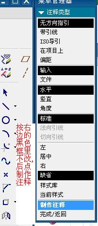

发表于 2010-3-31 21:02 | 显示全部楼层 |阅读模式
我在插入详细试图后就有个“详细视图A~比例几比几”~~的字样~~~现在我不想要显示比例~~~但是想保留“详细试图A”几个字~~怎么弄啊 ??望热心高手解答~~~小弟先谢过了~~~

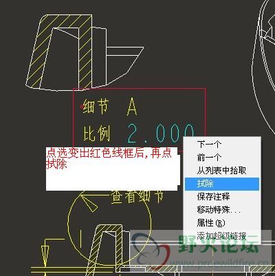

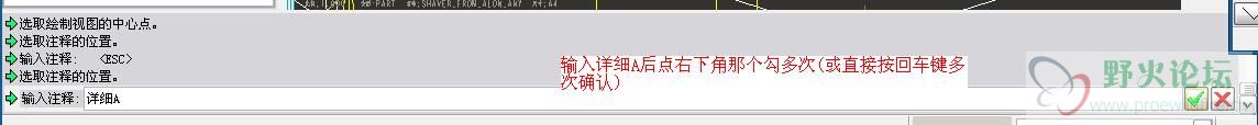

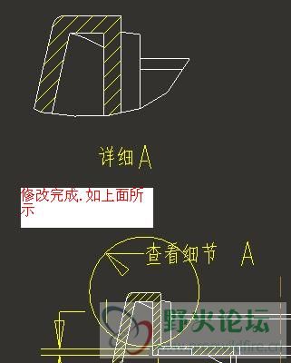

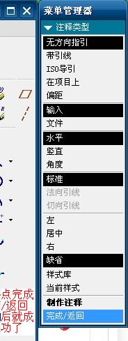

发表于 2010-4-1 00:29 | 显示全部楼层
本人只有个笨方法,看能不能帮到你,详细看底下图示,如果还是不明白发信息给我.

 楼主| 发表于 2010-4-1 18:21 | 显示全部楼层
呵呵~~谢谢楼上老大的方法~~~感激不尽~~~也只好那样了~~~
