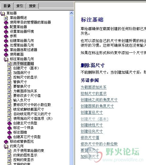

发表于 2010-10-10 14:59 | 显示全部楼层
帮助
上proE的帮助查看,关于创建定义尺寸有很多详细的说解
