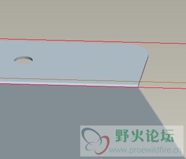

如图隐藏该基准面,该面是作为出图时的参考基准面而特意做的,但是建模时怎么隐藏它,隐藏面图标都点了,仍在?
谢谢。

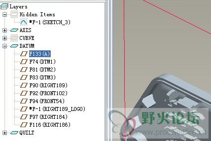

 楼主| 发表于 2010-4-1 14:28 | 显示全部楼层
平面显示命令点了,在 datum layer中这个面没有隐藏,其余的面都隐藏了,只好再隐藏这个 datum layer了
可是
每次重新打开装配组件,这个子零件的这个面有显示了,真头疼啊。。。单独给它建一个独立的层放着然后隐藏,下次重开还显示,还有其它好办法可以一劳永逸。。

发表于 2010-4-1 20:52 | 显示全部楼层
隐藏后选保存状态试试
发表于 2010-4-1 20:54 | 显示全部楼层
设置层隐藏后要 保存状态
