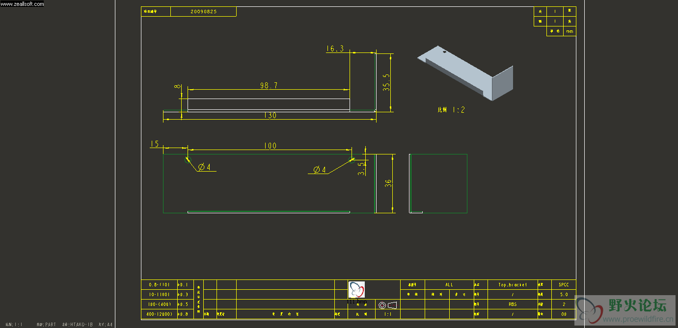

N年前
进入公司面试的时候
被出示一张工程图
要求在1分钟内
找到图中一个明显的设计错误
N年过去了
而今有年轻的工程师来应聘
也考考他们这道题
几乎所有的年轻人
都和本人当年的表现一样
现在把这张图贴出来
1分钟
你找到了吗

发表于 2010-3-31 10:04 | 显示全部楼层
第一角视图。不是第三角

发表于 2010-3-31 10:22 | 显示全部楼层
不明白上面说的什么第一角,我感觉是没给折弯前的展开尺寸

发表于 2010-3-31 10:59 | 显示全部楼层
第一眼看的就是三视图与视角标法。这个错了整张图纸也就错了。本人愚见,望高手赐教!!

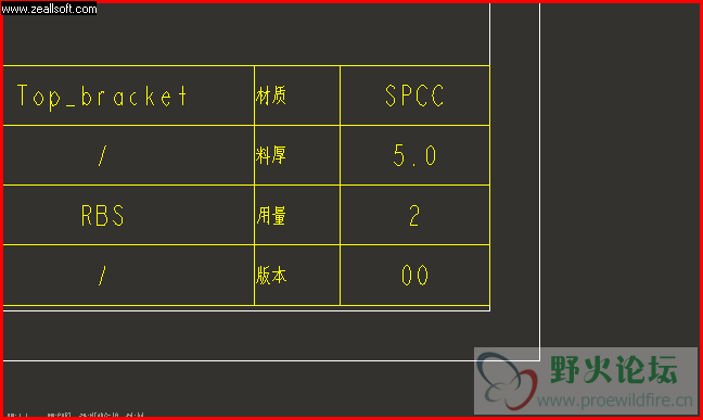

 楼主| 发表于 2010-3-31 11:03 | 显示全部楼层
就目前的加工工艺
SPCC的最大厚度是3
市场上根本买不到厚度大于3的SPCC
这个错误的出现
是设计者疏忽
或者设计根本缺乏原材料基本知识
这道题
可以考察职位候选人对板材熟悉的程度
一个小知识点
谢谢大家

发表于 2010-3-31 13:08 | 显示全部楼层
两个,投影混乱……
SPCC冷轧板的厚度:0.5-3.0
冷轧带为0.3
