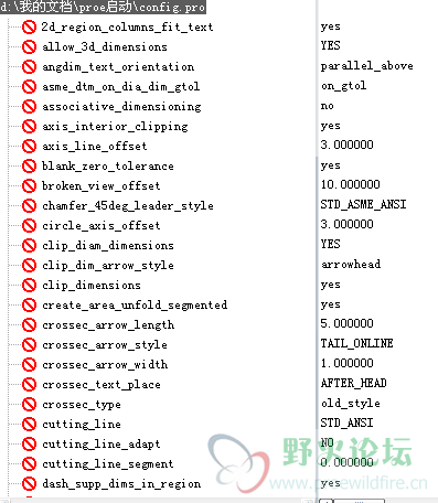

我设置了config
可是好多都没有用呢
我画工程图 最好发个config 给我参考一下

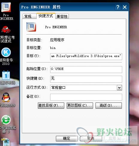

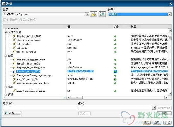

发表于 2010-3-31 00:23 | 显示全部楼层
在PROE中将工程图配置调进到config中,你的工程图配置就能用了,但是要求你的config.pro文档跟工程图配置文档要放在同一个文件夹中,具体如何设置看下面图示,顺便发上我的工程图配置文档供你参考,希望能帮到你.
