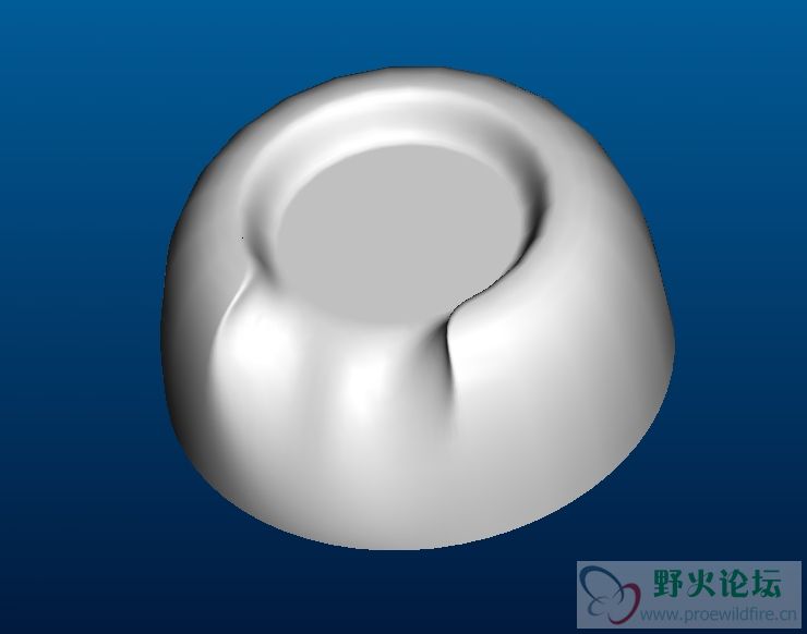

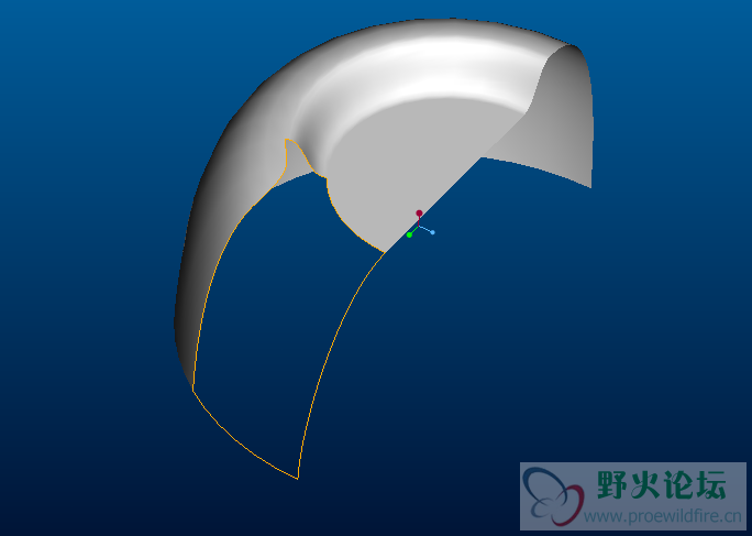

如下图中所示,图中的5条曲线怎么不能运用N侧曲面片"这个命令呀?怎么操作才能进行"N侧曲面片"这个命令呀,高手救命呀,

发表于 2010-3-31 15:18 | 显示全部楼层
直接用高级里的自由曲面形状命令就可以了,什么版本的我打不开你的文件

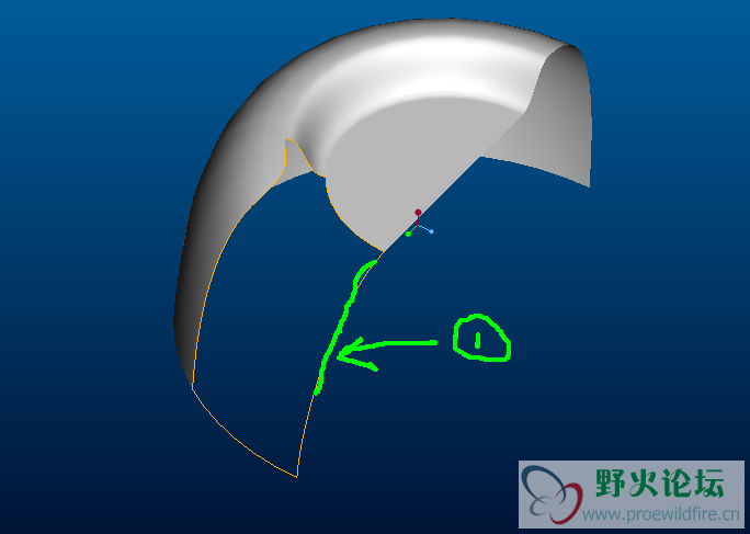

发表于 2010-3-31 15:26 | 显示全部楼层
下个看看怎么个情况
线条1不是你要补面的边界 所以补不出来吧
坐等高人

发表于 2010-3-31 18:32 | 显示全部楼层
复制曲线时采用“逼近”的方式。。。

发表于 2010-3-31 19:40 | 显示全部楼层
那个命令没有多大的用,做出来的面,质量不是很好。一般出现五边面的时候,通常大家的做法都是折面补面

发表于 2010-3-31 21:22 | 显示全部楼层
用拆面,后补面吧,论坛有很多这种教程,比如

发表于 2011-7-28 10:15 | 显示全部楼层
用N侧曲面片做的,不过个人认为做出来效果不好看
