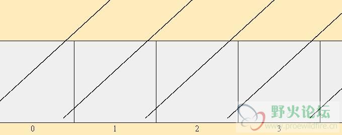

各位高手为什么我做PDX排样的时候条料上显示的是一条直线而非零件呢?
排样图
排样图

 楼主| 发表于 2008-4-12 11:00 | 显示全部楼层
这是零件图。

我用的3.0
零件无折弯,我选的是底面为驱动曲面。哪位帮帮我呀,谢谢……

发表于 2008-4-12 22:37 | 显示全部楼层
可能是你的基准平面选得不对,我一般是将坐标X轴转90度再进行排样

 楼主| 发表于 2008-4-13 22:08 | 显示全部楼层
我解决啦,Z轴应该指向钣金件的打开方向。
