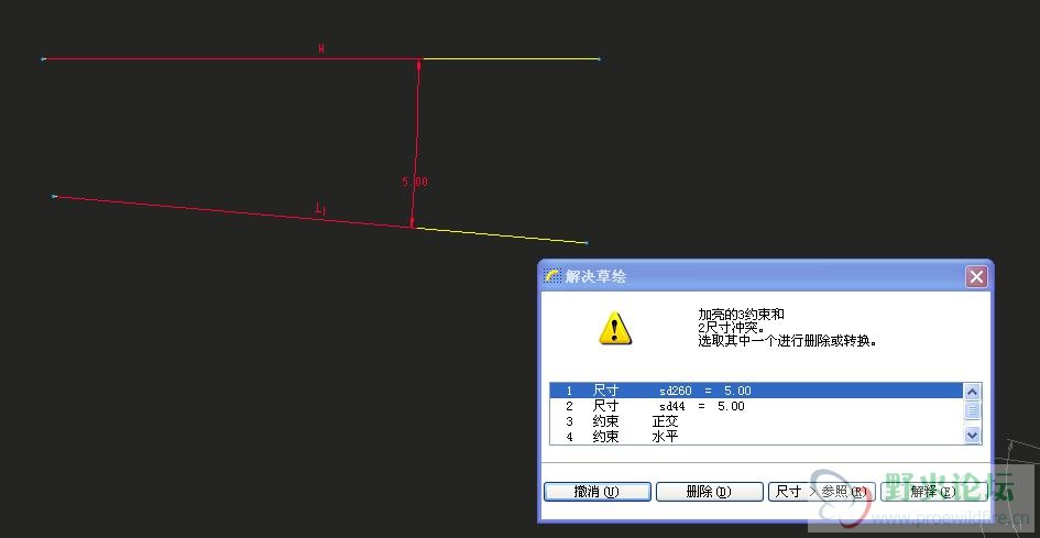

PRO-E中使用创建定义尺寸,网上搜索说选取图元后要按鼠标中键,按后显示 解决草绘-尺寸冲突,是怎么回事?
新手上路,请高手指教!截图如下: (以直线为例)

发表于 2010-3-30 18:45 | 显示全部楼层
本来就有一强尺寸,在标一个尺寸,就是重复了,当然不行了,只能一个作参照了
发表于 2010-3-30 20:05 | 显示全部楼层
尺寸多余了,非要标这个尺寸的话,找一个可以不要的删除再标

发表于 2010-3-31 12:28 | 显示全部楼层
这个简单,你看看哪个尺寸约束用不着,删除了就行。。

发表于 2010-3-31 12:32 | 显示全部楼层
以上办法都可以解决
 楼主| 发表于 2010-3-31 15:46 | 显示全部楼层
回复 2# wemyss 的帖子
谢谢,我明白强尺寸弱尺寸的冲突,问题解决,教材讲解有问题
