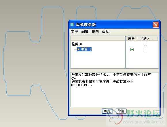

如图所示
在选择轮廓线进行拉伸时出现此提示
应如何解决
谢谢各位大虾
与该零件其他部分相比,用于定义该特征的尺寸非常小。
您可能需要将零件精度进行更改使其小于 0.000854963。

发表于 2010-3-30 20:17 | 显示全部楼层
编辑,设置,精度,把精度改为小于提示的数值

发表于 2011-5-17 15:41 | 显示全部楼层
在引外部草绘时,经常也遇到这个问题! 精度改了以后这个特征可以生成,但其他特征在再生后会失败了!我解决办法是:先拉伸成曲面,然后再实体化!
